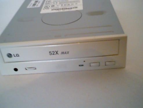

Az LG olvasókról sokan azt mondják, hogy csendesek és hihetetlen
rossz állapotban lévő CD-ket is el tudnak olvasni. Nos a teszt alapján ezt én
is alá tudom támasztani, de nem olyan gyors, mint az az ember várná. Íme az
LG 52x CRS 8522B olvasója:
A CD kiadásakor nagyon csendes a készülék, ez nagyon pozitív.
Viszonylag gyorsan reagál a kiadó gomb megnyomására, nem kell mellette hosszasan
malmozni. Ennek az olvasónak kivételesen nem motor zaja van, hanem kissé fütyül
benne valami, de ez nem különösebben zavaró. Hiába írták rá, hogy 52x-es sebességű
a megható, ezt nem éri el. Sőtt CD ROM tesztek során maximum olyat tapasztaltam,
hogy a ráírt érték 60-70%-át tudta csúcsban (hiába elszaladt a világ a számokkal).

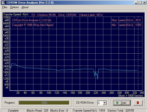

Ez a meghajtó így olvas egy gyári CD-t:
A grafikont úgy kell értelmezni, hogy folyamatosan, belülről indulva
elkezdte olvasni a megható (a lehetőségekhez képest maximális sebességgel) az
adatokat. Így a hely függvényében ábrázolni lehetett az adatátviteli sebességet,
ez általában 16x-os sebességnél kevesebb lett. Az az ingadozás, amit a görbén
látunk nem jelentős, bár vannak olyan olvasók, melyek szinte egyenest produkálnak
olvasáskor, azokban valamivel jobb mechanika van. A következő ábrán megnézhettük,
hogy mennyire lecsökken a sebesség, ha egy írható CD-n valami felületi hiba
van:

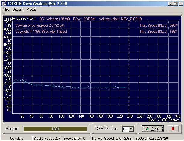

Látható az eredménye, hogy jó minőségű Philips írott CD-t olvasott
a drive, mert majdnem ugyanazt a sebességet produkálta, mint egy gyári CD esetén.
Tehát nem igazán függ a gyorság, hogy milyen lemezt helyezünk a tálcára. (Utána
kivettem a CD-t, megtisztítottam és láss csodát megszűnt az előbb látott "behorpadás"
a görbében. Ebből is látszik, hogy érdemes tisztán és a tokjában tartania lemezeket.)

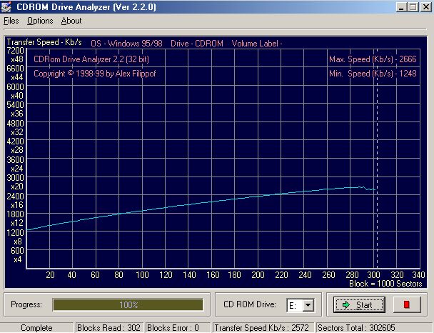

Újraírható CD-ket alacsonyabb fordulatszámmal pörgeti:
Ahogy a szélek fele közeledik az olvasófej, úgy nő a sebesség.
Az újraírható Verbatim lemez nagyon jól sikerült, különösebb ingadozást nem
tapasztani. Egyénként ha nagy ingadozásokat tapasztalunk, akkor az nem feltétlenül
a meghajtó hibája, a lemez is lehet a hibás, de ha közel egyenes görbét kapunk,
akkor biztosak lehetünk abba, hogy mindkettő rendben van.
