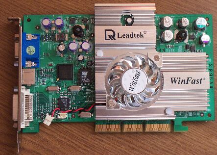

A Leadtek nagyágyújáról az A250(U)TD (Ti4600) videokártyájáról már volt szó, de most már a VIVO (Video in, Video out) változat megérkezett. De nem csak a "zászlós hajót" látták el video ki- és bemenettel (MyVIVO jelzés):
Vagyis a Ti4600/4400/4200 és Ti460/440/420-ból hoztak ki MyVIVO jelzéssel ilyen videokártyákat. Mi a Ti4200 és Ti4600-ast próbáltuk ki a Kelly-Tech jóvoltából.
Nagyon oda kell figyelni a kártya típusjelzésére, itt az "U" az ultrára utal. Pl. a A250UTD egy Ti4600-as (NV25 chip) videokártya, míg ha nincs ott az "U" akkor (A250TD) Ti4400-al van dolgunk. Az LE változat itt annyit jelent, hogy egy szemre Ti4400-as alkatrészekbol felépített videokártya Ti4200-nak megfelelo órajelen jár.
Általában azokat a videokártyákat, melyeket 128M memóriával szereltek, silányabb memória IC-vel látták el. Ez azt jelenti, hogy kevésbé bírják a tuningot. Az olcsóbb memóriával feltehetoleg az eloállítási költségeket csökkentik.
Az A250TD, A250UTD, A250TD VIVO és A250UTD VIVO változatokat csak 128M kivitelben készítik, míg a A250LE és A250LE VIVO 64 és 128M-val is készül. Az A170-as sorozat pedig csak 64M-val áll rendelkezésre.

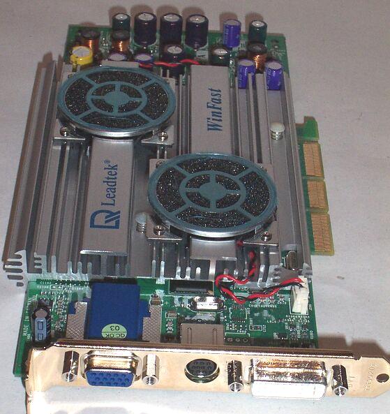

Az A250TD/UTD kártyákat hatalmas hutobordával tupírozták fel, két ventilátor próbálja huteni az üzemközben elég forró hutobordát. Igazából nem értem miért melegszik ennyire, hiszen pl. az ASUS hasonló tudású videokártyáján csak a GPU-n van hutoborda a memóriákat semmi sem huti... Feltehetoleg sokak szemében pozitívum, ha a memórián is jókora hutoborda lapul és ha melegszik, akkor ez nem is árt...

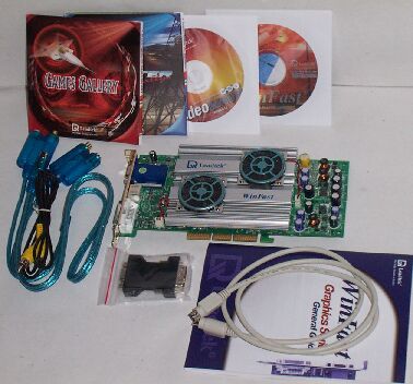

Ezt a kupacot találjuk az A250UTD MyVIVO dobozában:

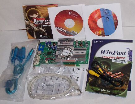

Míg az A250LE MyVIVO így néz ki:
A dobozában pedig ezeket találjuk:

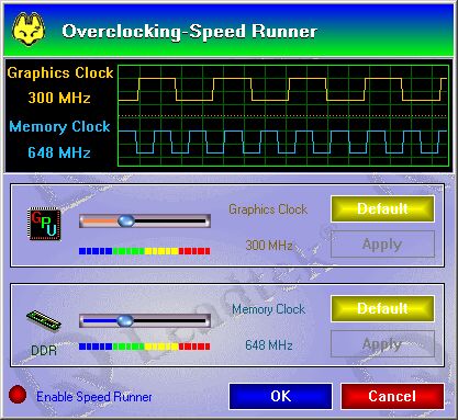

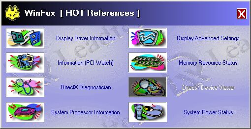

A driver CD-n nagyon hasznos utility-ket is találunk, pl. a túlpörgetéshez szükséges overclock programot is. Egyszer érdemes a mellékelt speed runnert elindítani és meghallgatni (ha van hangkártyánk és hangfalunk) az órajel állítása után hallható hangokat. Ha növeljük a frekvenciát, akkor olyan hangot hallunk, mint amikor egy autó motorjának kétszer gázt adnánk, míg az órajel visszavételekor egy lefulladó félben lévo motor hangját halljuk.
A program szerint alaphelyzetben a A250UTD 300MHz-es GPU frekvenciát és 648MHz-es memória frekvenciát használ. Utóbbi feltehetoleg 650MHz...
Egyébként a gyártók néha eltérnek az alábbi táblázatokban közölt memória frekvenciáktól, pl. az MSI a Ti4200-nak megfelelo videokártyáján 513MHz-et használ....

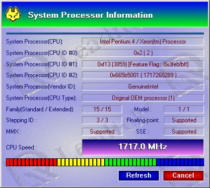

Különös dologra lettem figyelmes a kártya telepítése során. Kezdetben egy MSI 845G Max alaplapban egy 1.7GHz-es Celeron volt, 512M memóriával és ehhez társult az A250UTD MyVIVO. Az operációs rendszer telepítése után (friss telepítés), felpakoltam az alaplap divereit végül a videokártya diverét, az utility-ket és a DX 8.1-et.
Eloször úgy tunt, hogy minden rendben van, lefuttattam a 3DMark2001SE változatát és valamivel 8000 pont feletti eredményt kaptam, a játékok is rendesen futottak. Ám a 3Dmark2000 (v.11) futtatásakor lényegesen alacsonyabb pontszámot kaptam, mint ami a 3DMakr2001alatt mértem és a Quake III FPS mérések is furán alakultak. Pedig fordítva szokott lenni, a 2000-es verzió default benchmarkja nálam kivétel nélkül magasabb pontszámot eredményezett eddig, mint a 2001SE verzióé. (Mondanom sem kell, szinte mindent kipróbáltam, operációs rendszer ismételt telepítése, más detonator stb.) Végül kiderült, hogy valami csodás oknál fogva az MSI 845G+Celeron 1.7GHz olyan párosítás, ami érdekes eredményekhez vezet, ugyanis egy AMD 1900+ + Abit KG7 illetve P4 1.7GHz + Abit THII esetén helyreállt a rend.
