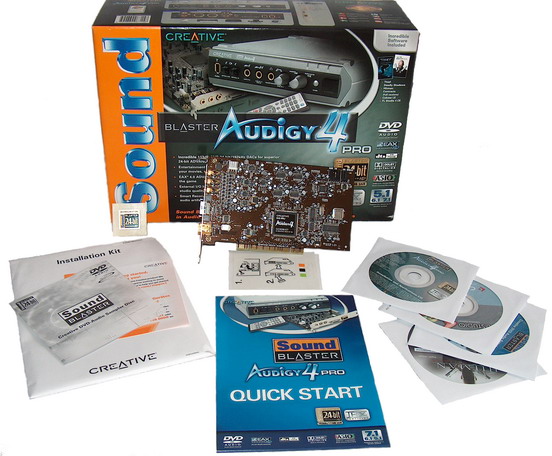

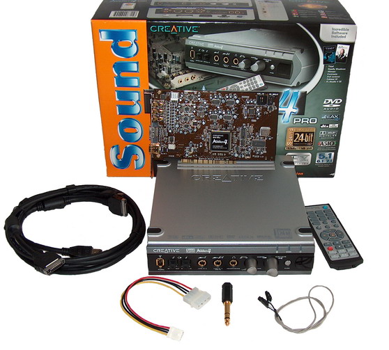

 A szokásosnak mondható Creative csomagolásban megtalálunk amire szükségünk lehet.
 És még annál is többet. Kapunk egy külső dobozt, távirányítót, tápkábel átalakítót.

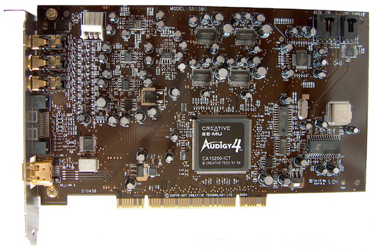

Mint látható, a bal felső sarokban egy kisfloppy drive-hoz hasonló tápcsatlakozót találunk. A kérdés, hogy minek? Bevallom, én teljesen elfeledkeztem erről a csatlakozóról, ezért nem dugtam rá semmit. Érdekes, de teljesen jól működött. Telepítés után azért rácsatlakozattam a kábelt és a külső dobozt is, így elkezdődhetett a teszt. A telepítés nem volt teljesen zökkenőmentes. Érdekes módon minden program telepítése közbe hibát írt ki, mégis minden feltelepült. Érdekes anomália. A lényeg, hogy minden tökéletesen működött. Ami még felkeltette az érdeklődésemet, az a lematricázott DSP volt. Nos, nem távolítottam el a matricát (pedig nagy kedvem lett volna leleplezni a turpisságot), ezért nem tudom, mi leledzik alatta valójában. Nem lepődnék meg, ha egy átmatricázott Audigy 2 ZS lenne. A számozás is erre hajaz, hisz csak két nulla az eltérés (Audigy 4 Pro: CA10200 ICT vs. Audigy 2 ZS: CA102 ICT).

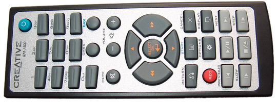

 Csak egy pillantás a távirányítóra

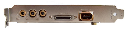

Nézzük inkább a kártya hátlapját. Igen "érdekes". Három analóg kimenet (mely balról jobbra: front 2x, rear 2x, center + subwoofer) mellett középen találjuk a külső doboz csatlakozóját, jobbján a firewire csatlakozóval, annak is a nagyobbik verziójával.

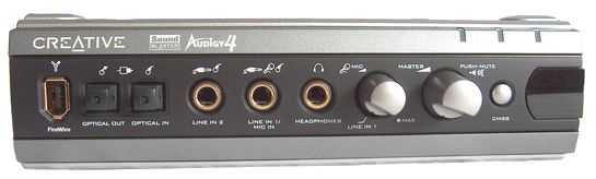

A külső doboz 100%-osan megegyezik az Audigy 2 Platinum eX-ével. Mondjuk ez nem baj.
Balról jobbra találhatók:
Firewire csatlakozó
Optikai S/PDiF ki- és bemenet
1x vonalbemenet
1x vonalbemenet/mikrofonbemenet
1x fejhallgatókimenet
2x hangerőszabályzó: ebből az első a bemenetek hangerejét, míg a második a kimenet hangerejét szabályozza (benyomva a kimenetet elnémítja).
1x CMSS (Creative Multi-Speaker Surround): ezt megnyomva bármilyen kétcsatornás hangforrást 5.1-ként szimulál.
Infravevő

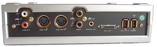

Igazából a hátoldal remek meglepetéseket tartogat számunkra és zenész olvasóinknak (és a profibb felhasználást kedvelőknek).
Bizony...sztereó RCA bemenet mellett DIN szabványú MIDI ki- és bemenet is megtalálható.
A Creative gondolt azokra is, akiknek nincs optikai S/PDiF-en csatlakoztatható eszközük, de van koax kábelen kapcsolódó eszközük. Koax ki- és bemenet mellett megtalálható ennek mono jack társa is.
Az AD_Link 1 jelzésű csatlakozón keresztül kell a mellékelt kábellel a hangkártyához csatlakoztatni, míg az AD_Link 2-t a kártya FireWire csatlakozójára kell kötni, és akkor használhatóvál válik az AD_Link 2 melletti FireWire csatlakozó is.

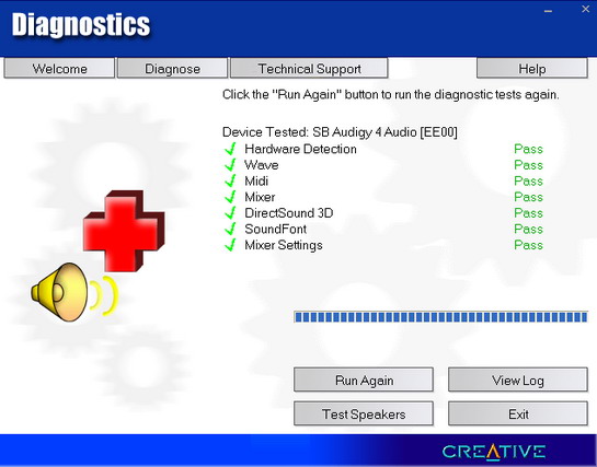

Creative Diagnostics: egyszerű diagnosztika program. Mint látható, minden flottul működik.

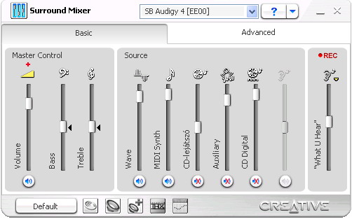

Creative Mixer: a creative saját hangerőszabályzó programja, minden különösebb extra nélkül.

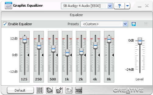

Creative EQ: equalizer (hangszínszabályzó program). Személy szerint kicsit többet vártam volna tőle, hisz több állítási lehetőséggel sokkal precízebben lehetne a hangzást beállítani.

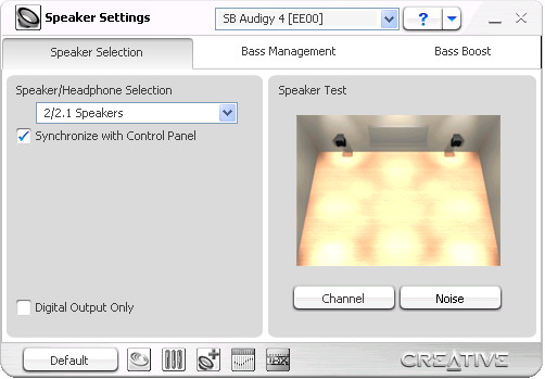

Creative Speaker Settings: a hangszórókkal kapcsolatos beállítások itt találhatók, mint pl. a rendszerünk kiépítése, mélyládánk vágási frekvenciája és a mélyhangkiemelés.

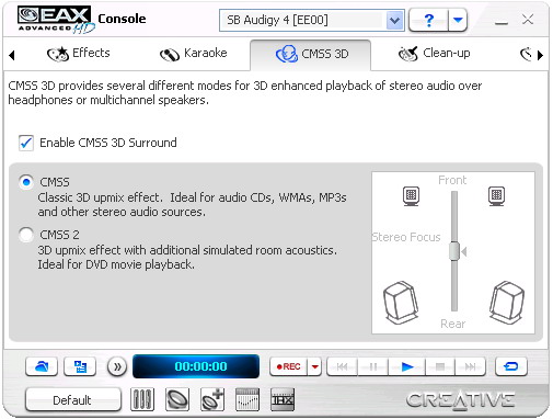

Creative EAX Console: a már említett CMSS beállítások innen érhetők el szoftveresen

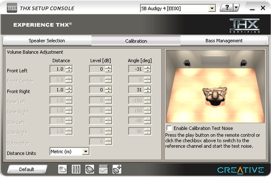

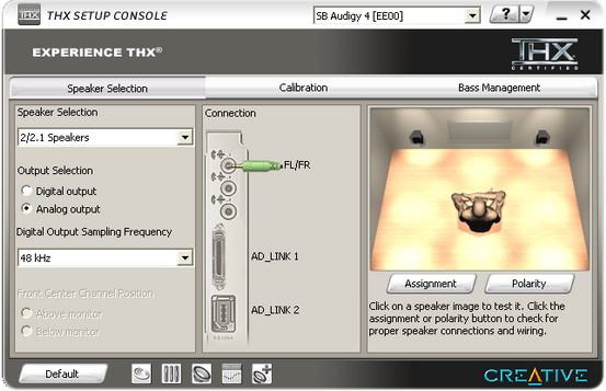

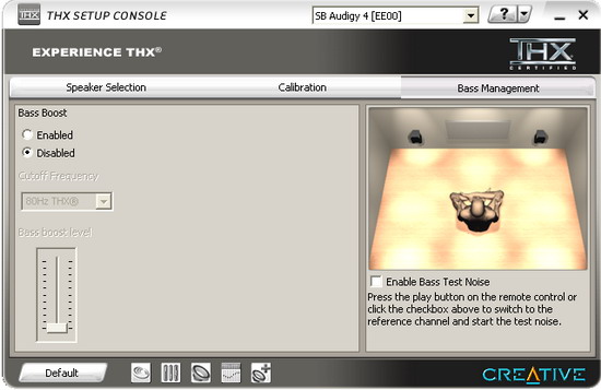

Creative THX Setup Console: lényegében a Creative Speaker Settings továbbfejlesztett, fullextrás változata. Itt aztán szinte mindent beállíthatunk.
Főleg ez utóbbi beállítóablak érdekes. Megadhatjuk hangszóróink elhelyezkedését (távolság, szög), majd a szoftver ehhez igazítja a hangzásképet. Egyszerűen profi!

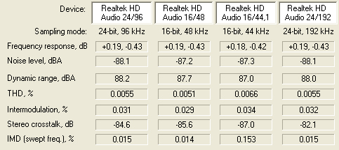

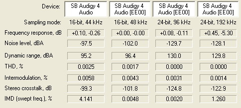

Méréseinket a RightMark Audio Analyzer programmal és saját fülünkkel (füleinkkel:) végeztük.
Szubjektív (hallás alapján) tesztünkben összehasonlítottuk az Intel HD Audio Dolby Digital Live hangzásával. Természetesen itt sok múlik a dekóderen, mely egy Creative DDTS-100 volt optikai kábelen csatlakoztatva.
Zenehallgatáshoz a már jól bejáratott Videoton 3 utas 2x40W RMS fadobozos hangfalakat használtam, szigorúan sztereóban egy Videoton erősítővel. Zenészámokat hallgattunk végig először a Creative kártyán, majd utána azonnal a HD Audio-n ugyanazzal a hangerőbeállítással. Az equalizer és mindenféle effekt mindkét esetben ki volt kapcsolva. A különbség hallgató volt. Igaz, ehhez elég sokszor fülelni kellett, de a hang lényegesen nagyobb dinamikával szólalt meg a Creative kártyáján. Más minőségbeli eltérést nem tapasztaltam. Igaz, ha a HD Audio analóg kimenetét használtam volna a DD Live helyett, akkor most azt mondanám, hogy Audigy 4-et mindenkinek! Így viszont csak meghajlok előtte. Játékokban az Audigy 4 megmutatta mit is tud valójában. Az effektek tényleg ott voltak a szeren, hát ha még az ki is használja az EAX4-et.
RMAA:
 Audigy 4 Pro
 Intel HD Audio analog out
Fogalmak magyarázata:
Frequency response: Átviteli függvény - azt mutatja meg, hogy valamely frekvencián mekkora a decibelben (dB) mérhető eltérés a sugározandó és ténylegesen leadott hang között.
Noise level: Zajszint - azt adja meg, hogy mi a decibelben mérhető arányuk a nem jelként értelmezett hangoknak. A kisebb érték a jobb.
Dynamic range: Dinamika tartomány - az a tartomány, amit hangszer által kiadni képes leghalkabban és leghangosabban lejátszható hang határol. A nagyobb érték a jobb.
THD (Total Harmonic Disortion): Harmonikus torzítás - olyan harmonikusok jelenléte az eszköz kimeneti jelében, melyek nem voltak jelen a bejövő jelben. A kisebb érték a jobb.
Intermodulation: Intermodulációs torzítás - ha egy rendszerbe több komponensű jel kerül, akkor megjelennek olyan nemkívánatos komponensek, amelyek a két komponens modulációjából, összekeveredéséből származnak. A kisebb érték a jobb.
Stereo Crosstalk: Sztereó áthallás - ez azt jellemzi, hogy egy egyszerre több hangsávot kezelő rendszerben az egyik csatorna hangjának átszűrődése mekkora zajt kelt (decibelben mérve) a másik csatornában. A kisebb érték a jobb.
Értékelés - záróbeszéd
Az eredményekből egyértelműen kitűnik, hogy az Audigy 4 kiütéssel győzedelmeskedik az integrált HD Audio felett. Igaz, ez csak az analóg kimenet, a Dolby Digital mérföldekkel jobb hangot produkál, viszont ehhez plusz dekóder kell. Ha nem lett volna lehetőségem összehasonlítani a kártyát a Dolby Digital Live-al, csak egy integrált hangkártya analóg kimenetével, akkor most azt üvöltözném, hogy Audigy 4-et mindenkinek. Így azonban csak meghajlok előtte és elismerem tudását. Aki nem túl vájtfülű, az úgyse hallja meg a különbséget. A hallottak alapján tényleg nem rossz kártya, de kérdés, hogy megéri-e az árát.
