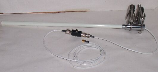

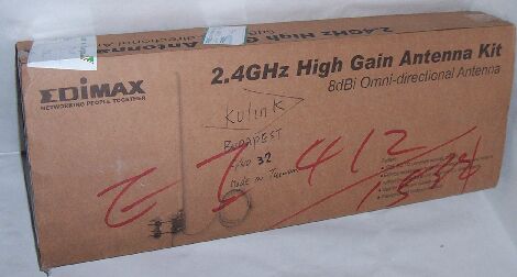

A körsugárzó
dobozán láthatjuk az antennák egyik legfőbb paraméterét, nevezetesen a nyereségét,
ami 8dBi. A 8dBi annyit tesz, hogy a vezeték nélküli hálózati eszköz jele 6.3x
erősebben vehető majd a vevőnél, mintha a készülék antennáját használtuk volna.
(Ez csak közelítőleg igaz, mert a készülék eredeti antennájának is van egy pici
nyeresége, kb. 1.5dBi.)
A doboz
tartalma:

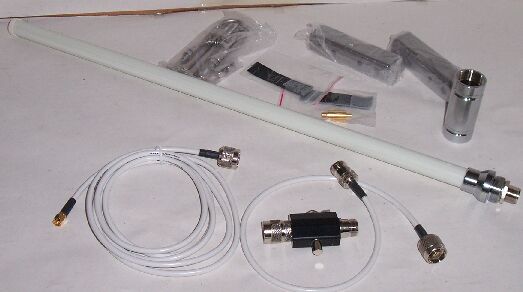

Az
a fehér rúd az antenna, a többi a tartozék. Ezek közül szeretnék néhány dolgot
kiemelni:

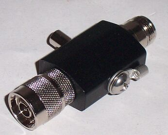

Villámvédelem:
Ha
ezt a kis "ketyerét" bekötjük az antennához menő vezetékbe, akkor, ha a villám
a közelben lecsap, akkor nagy valószínűséggel nem fog tönkremenni a vezeték
nélküli eszköz. Persze ez sem csodaszer, mert telitalálat esetén nincs tökéletes
védelem.
Nem
véletlenül van egy földelési pont a túlfeszültségvédőn, ezt hozzá kell kötni
az antenna árboc fémcsövéhez, azt pedig a tetőn lévő villámhárító földeléséhez,
csak így ér valamit....

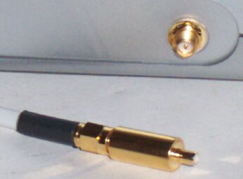

Csatlakozók:
A vezeték
nélküli eszközök antennacsatlakozója legtöbbször olyan, amit kereskedelmi forgalomban
nem igazán lehet venni, de leleményes emberek mindig találnak erre megoldást.
Így legalább nem lehet mindenfélét csatlakoztatni, hisz biztosan sokan kipróbálnák
a mobiltelefon antennáját stb. ami nem erre való.
Ezért
az Edimax antennához mellékeltek egy olyan átalakítót, ami Edimax kompatibilis,
vagyis a saját eszközeihez használható. Az előző képen egy D-link eszköz csatlakozója
látható, ennél nem volt szükség a speciális átalakítóra.
Rögzítés:
Négyszögeltes
rúd nem igazán alkalmas a feladatra a kör keresztmetszetű az igazi... de ez
általában ilyen szokott lenni, szóval ezzel nem lesz probléma. Szerencsére az
összes szükséges csavart, szorítót stb. mellékeli a gyártó.
A vezeték
meglehetősen rövid. Nem véletlenül a 2.4GHz közel sem egyenáram, így speciális
vezeték szükségeltetik. A jó minőségűek métere simán meghaladja a 2000Ft-ot,
így nem árt vigyázni a méterekkel....
Nagyon
leleményes az antenna rögzítése, ugyanis a leszereléséhez nem kell megoldani
a csövet szorító bilincseket, mert ha az antenna tengelyét megcsavarjuk, akkor
kitekerhető a rögzítőből. Nehéz mindezt leírni, hogy pontosan hogy működik,
így most térjünk rá a másik antennára:

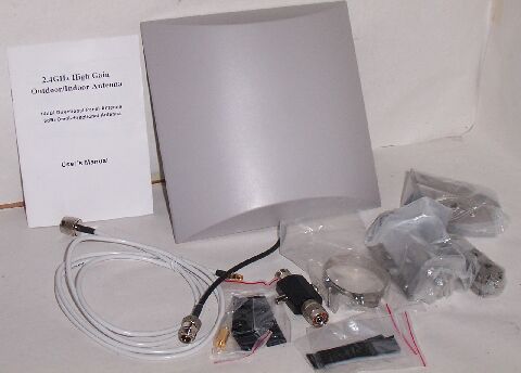

A lapos
antenna nem is olyan lapos, de aki már sokfajta antennát látott, az erre azt
mondja, hogy lapos...
Itt
is minden szükséges szerelési anyagot mellékelnek, de a kábel itt is nagyon
rövid. Tartozékként mindent adnak, amit a körsugárzónál, de itt antenna rögzítőjét
megspékelték azzal, hogy fel-le és jobbra-balra billenthető az antenna.

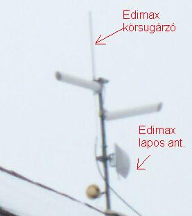

Ez
a teszt jónéhány napot igénybevett, nyílván zárt térben semmi értelme nem lett
volna kipróbálni, hisz ott a készülékek eredeti antennájával is létrejön a jó
minőségű kapcsolat. Ezért irány a havas tető, ami ilyenkor kicsit életveszélyes:
Az
antennák felszerelése nem volt túlságosan bonyolult, mert az árboc már korábban
ott volt. Amikor a körsugárzót próbáltam, akkor elő lépésben átmentem a szomszédokhoz
és röpke magyarázkodás után birtokba vettem számítógépüket és kipróbáltam, hogy
van-e esély a kapcsolatra.
Kiderült,
hogy nincs mese, ha az antenna a lakásban volt, akkor jelnek se híre, se hamva.
De amikor a szomszéd erkélyére kivittem az antennát, akkor egyből létrejött
a kapcsolat. Nyílván nem járhattam házról házra, de még módom volt kb. 1.5km-ről
kipróbálni, hogy mit is tud a valóságban.
Azt
nem árt tudni, hogy bár ezek a 2.4GHz-es eszközök 11 vagy 22Mbps-re képesek,
de az overhead olyan nagy, hogy a valóságban 4Mbps már jó eredménynek számít.
Nos 1.5km-ről 1.5Mbps lett az eredmény.
