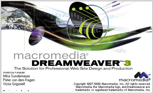

Ez a 3-as verzió, de már 4-es is van. Kezdetnek a 3-as verzió alapjait sajátítsuk
el, a programot a Macromedia oldalárol
tölthetjük le. A program indításakor lehetőségünk lesz a regisztrációra (fizetni
kell a programért), de 30 napig e nélkül is használhatjuk. Ha sikerült elindítani

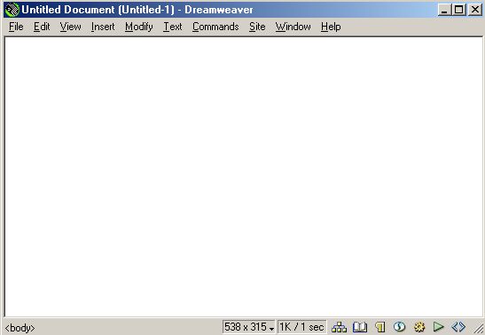

a programot, akkor zárjunk be minden egyéb ablakot ami megjelenik, csak ezt
hagyjuk meg:
Ez így ránézésre roppant egyszerűnek néz ki.

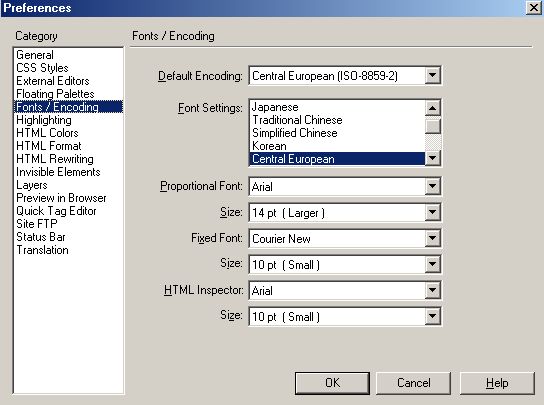

Ha magyar nyelű lesz a lapunk, akkor az ékezetes betűk tisztességes megjelenítéséhez
be kell állítani a Dreamweavert. A szövegszerkesztő Edit részére kattintva és
a Preferences részét kiválasztva a következő dolgokat érdemes beállítani:
A kódolás lehetőleg "Central European (ISO-8859-2)" legyen, így a hosszú "ű"
nem kalaposan fog megjelenni. A betűméretet is érdemes kiválasztani. Lehetőleg
ne válasszunk túlságosan extra betűtípust (Font), mert esetleg nehezen olvasható.
Ha ezeket beállítottuk, akkor az OK megnyomása után bezárjuk a programot, majd
az egész Dreamweavert indítsuk újra, így már a megfelelő kódolást fogja használni.

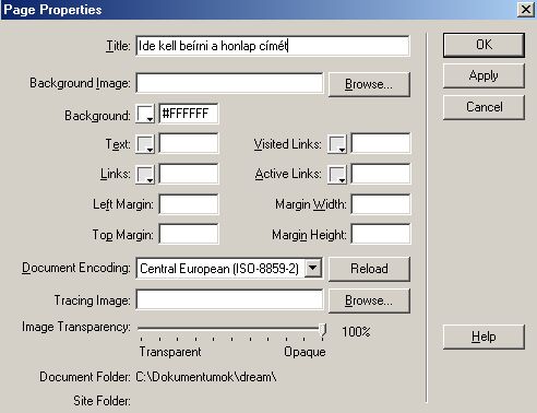

Erre sokszor szükségünk lesz, de csak pár pont az igazán fontos. A "Page Properties"
résznél adhatjuk meg a honlapunk címet:
Az "Ide kell beírni a honlap címét" helyére találjunk ki valami címet és írjuk
be. A honlapunkat nagyon feldobhatja, ha nem fehér hátteret használunk, hanem
valamilyen lágy háttérszínt használunk. Ezt a "Background" résznél állíthatjuk
be. Alapvető szabály, hogy olyan háttérszínt válasszunk, amin jól látszanak
a betűk. Ezért célszerű lehet a betűk színét is megváltoztatni, ezt a fenti
képen a "Text" résznél tehetjük meg. De aki bátor, az egy képet is választhat
háttérként, de talán először ezt ne tegyük. Az "OK" gombra kattintva jöhet a
lényeges rész a szöveg megírása.

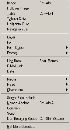

Nos, ha már elkészítettük az index.html fájlunk első mentését és a szöveget
is többé kevésbe megírtuk, akkor szúrjuk be a képeket a dokumentumba. Állítsuk
a crusort oda ahová a képet el szeretnénk helyezni (abba a sorba) és kattintsunk
rá az Insert menüre:
Válasszuk az Image pontot és a Windowsnál megszokott módon keressük meg azt
