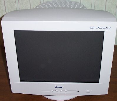

A hófehér ház és a 17 colos sík képernyő nagyon feldobja ezt a monitort, ráadásul egy extra cm-t kapunk a gyártótól!
Az IIyama Vision Master Pro 1411-es elsősorban a képcső minőségével
tűnik ki a saját kategóriájából. A 17 Colos (43cm) képernyő átlóból 41 cm ténylegesen
látható (a legtöbb 17 colos monitornál ez 39.5cm közül van)! Ez a monitor LA702UT
jelzés alatt fut és sík képernyős!!! A 702-es sorozatból az UT jelzésű rendelkezik
a legnagyobb látható képmérettel, pl. az U jelzésű 40cm-es átlóval rendelkezik.
Első pillantásra feltűnhet, hogy milyen hihetetlenül fehér a monitor
háza. Ráadásul a képernyő körül nagyon sima, nehezen koszolódik. A képernyőt
ritkán szoktuk megérinteni, sokkal gyakrabban a házát, pl. igazítunk a dőlésszögön
stb. Egy átlagos monitornál nagyon gyorsan meglátszik a fogdosás nyomai, de
itt a speciális kidolgozásnak köszönhetően sokkal jobban ellenáll a piszoknak.

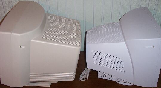

A fenti képen két új monitor látható, jobboldalt a fehér csoda,
az Vision Master Pro 1411 (LU702UT). A másik monitor is Iiyama gyármány (Visoin
Master 451). Jól látható, hogy viszonylag karcsú ez a 17 colos monitor. Nézzük
a technikai adatokat:

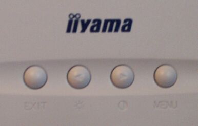

OSD menürendszere nagyon jól áttekinthető:
Nem kell sokat almenükben kotorászni, egy helyen van minden lényeges
dolog. A fényerő és kontraszt állítására gyakrabban van szükség. Szerencsére,
ha ezt a két dolgot szeretnénk állítani, akkor nem kell belépni a menübe és
ott kiválasztani.
A középső két gomb nem csak a menüben való lépkedést szolgálja,
hanem ezek megnyomásával egyből a fényerő illetve kontraszt beállításához jutunk,
ha az OSD menü nincs a képernyőn!
Ezen a képernyőn is felfedezhetjük a két csíkot (1/3 és 2/3 magasságban),
de ezt borzasztóan nehéz észrevenni. A profi elektronikának köszönhetően a sarkokban
is kontrasztosak a karakterek. Ezt legjobban fekete háttérrel és fehér karakterekkel
jön ki. Nagy fényerőnél is éles a határvonal!

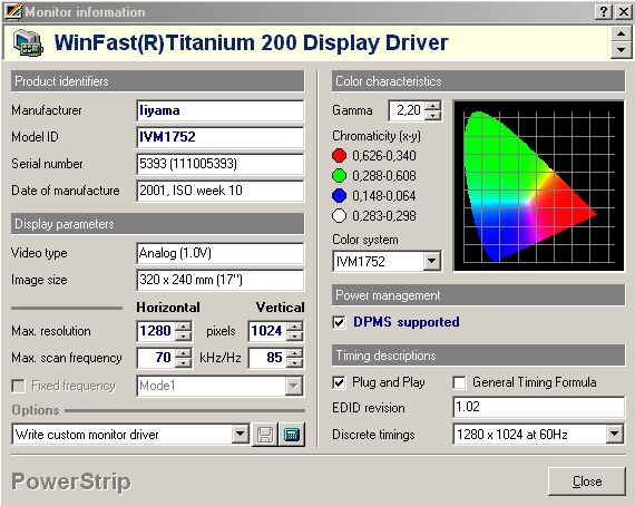

A használat során szerzett tapasztalatok: A DIAMONDTRON képcsőnek
köszönhetően gyönyörűek a színek, éles a kép, művészi a kontraszt. 17 méret
mellett a javasolt felbontás 1024x768. Noha gyárilag nem mellékelnek driver
programot, de erre sokszor nincs is szükség, hiszen saját magunk is készíthetünk
a Windows számára driver programot. (De ha ezt nem szeretnénk, akkor kérésre
a forgalmazótól is kérhetünk.)
Pofon egyszerű egy monitor drivert készíteni. Megnézzük a maximális
felbontást, és a maximális horizontális frekvenciát. Ez jelen esetben 1280x1024
és 70kHz. Ezek ismeretében a PowerStrip gond nélkül elkészíti a drivert, hiszen
ebből a monitorból kiolvasható a típus:
Miután beállítottuk a felbontást és a frekvenciákat, kiválasztjuk,
hogy monitor drivert szeretnénk írni és már kész is a *.inf file, ami alapján
a Windows már maximálisan ki tuja használni a monitorban rejlő lehetőségeket
(frissítés, felbontás...). A driver beszerzésének a harmadik módja az Iiyama
honlapjának felkeresése!
