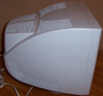

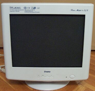

Az Iiyama 704UT 17 colos monitor meglehetősen gömbölyded házat
kapott. De a hosszú képcső miatt ez inkább csak illúzió, nézzük csak meg az
alábbi képen, hogy a képcső végének helye kellett teremteni:
Rengeteg szellőző lyukkal látták el a hófehér házat.
A 704UT és 704UTc jelzésű monitor is létezik a képen a 704UT látható.

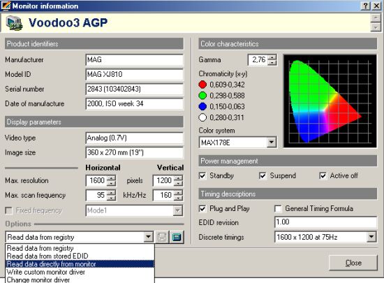

Tegyük fel, hogy készíteni szeretnénk egy drivert, ekkor pl. a
PowerStrip programra lesz szükségünk.
A Options/Minitor Information pontban először válasszuk ki a monitorból
történő kiolvasást. Ekkor a képernyőn megjelenik a monitor típusa és főbb paraméterei.
Ne ijedjük meg, ha nem azt látjuk, hogy 704UT, ugyanis az IVM1413-as jelzés
is megjelenhet, hiszen ez egy Iiyama Vision Master pro 1413-as monitor. Igazából
nem lehet tudni, hogy a kétfajta jelölésre mi szükség van, mert a 704UT-ből
legalább azt ki lehet sütni, hogy 17 colos a képcső átlója (a 19 colos Iiyama
monitorok száma 9-el kezdődik, pl. 901U, a 20 col felettiek pedig kettessel).
Miután a program segítségével kiolvastuk a legfontosabb adatot
(maximális felbontás illetve sorfrekvencia) nincs más hátra, mint a "write custom
monitor driver" pont kiválasztásával generálunk egy a Windows számára szükséges
drivert.

Bekapcsolás után feltűnt, hogy hihetetlenül hordó alakú a kép,
de nem ám úgy egy kicsit, hanem nagyon! Persze ez nem jelent problémát, hiszen
a hordósság korrigálására az OSD menüben lehetőségünk nyílik. De ha felbontást
váltunk, akkor ismételtem be kell állítani. Ezeket megjegyzi a monitor, így
a későbbiekben ezzel már nem kell bajlódni. Az OSD menüben mindent állíthatunk,
mi szem szájnak ingere, innen semmi sem hiányzik.
