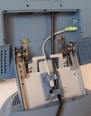

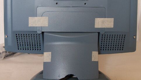

A hátulja első
pillantásra ledöbbentő lehet:
Nem kell megijedni,
nem hiányos a monitor! Arról van szó, hogy az audio és tápkábelt kulturáltan
akarták kivezeti. Így ezek csatlakoztatása előtt le kell pattintani két műanyag
takarólapot. Összeszerelve így néz ki:
A barnás ragasztószalagokat
értelemszerűen az első burkolat levételkor el kell távolítani.

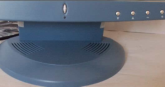

A beépített
hangszórók a monitor talpában lapulnak. Méretük miatt ne várjunk túl sokat,
de a beépített hangszóróknál nem is ez a lényeg.

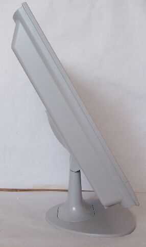

A kijelzőt
30 fokos szögig lehet megdönteni. Ez szerintem a legtöbb felhasználónak bőven
elegendő.

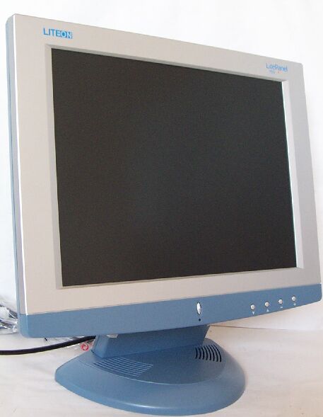

Tapasztalatok:
ebbe a monitorba is beépítették az automatikus beállítás funkciót. De kis odafigyeléssel
szebb képet is be lehet állítani. De a másik három monitorral összehasonlítva
a színeknél éreztem egy kis problémát. De ez nem olyan vészes, csak akkor vettem
észre, amikor mellé került a cikk végén szereplő Iiyama monitor. Ott a fű zöldje
valahogy zöldebb volt és az ég is kékebb stb. ....

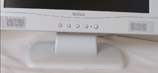

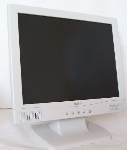

A Belinea 15"
monitorjánál már nem a talp részbe került a két hangszóró, hanem a LCD alá.

Az előző Liteon
monitorhoz képest nagyobb látószögű LCD-vel rendelkezik és a fényereje is nagyobb.
Bár a 200 és 250cd/m2 maximális fényerő között nincs nagy különbség, de ha rásüt
a nap a képernyőre, akkor jól jön az a kis tartalék. Persze, ha úgy rendesen
rásüt a nap a képernyőre, akkor a csillogáson kívül itt sem látunk mást.

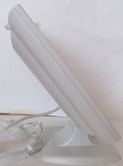

A gyártó leírása
szerint csak 20 fokos szögig dönthető hátrafele a panel, de előre is buktatható
5 fokos szögig. Nos a valóság ez:
Az egy másik
kérdés, hogy így nem túlságosan stabil...

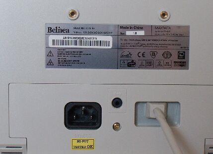

Itt nem sokat
vacakoltak a hálózati kábel bevezetésével:
Spontán módon
a kijelző hátsó részéhez csatlakozik a 230 Voltos hálózati vezeték. Bár falra
is felszerelhető gyanítom, hogy ehhez távtartó kell a vezetékek miatt.

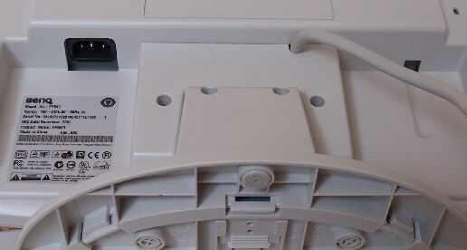

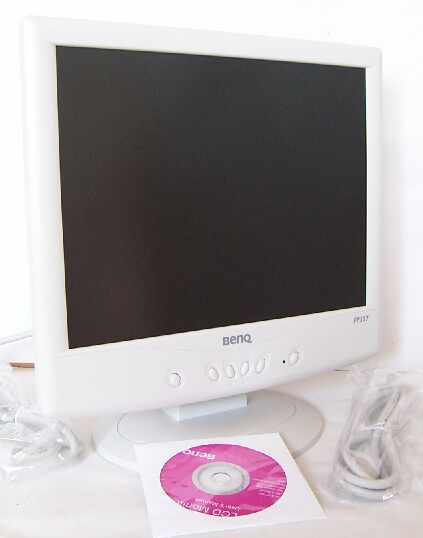

A Benq monitor
doboza volt a legkisebb, és a legkönyebb.

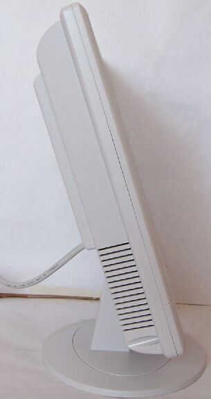

A talp két
részből áll. Az összerakásnál figyeljünk arra, hogy nem elég összepattintani
a talp részt, vagy egy kis retesz is, amit el kell mozdítani, különben felborulhat
a monitort!
Az audio és
hálózati kábel kivezetés nagyon okosan lefele a talp irányába mutat.

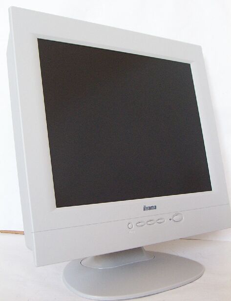

A kijelző majdhogynem
keménynek mondható, ugyanis ha megnyomódik (ami nem szép dolog és kerülendő),
akkor picit ugyan megváltozik a fényerő, de nem megy el a kép a nyomás környékén.
De mindek is nyomkodnánk, hisz ez nem érintő képernyő, mindazonáltal rengeteg
felhasználó szereti fogdosni a kijelzőt....

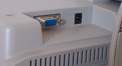

A gyönyörű
képminőség mellé hatalmas fényerő párosul (320cd/m2)!

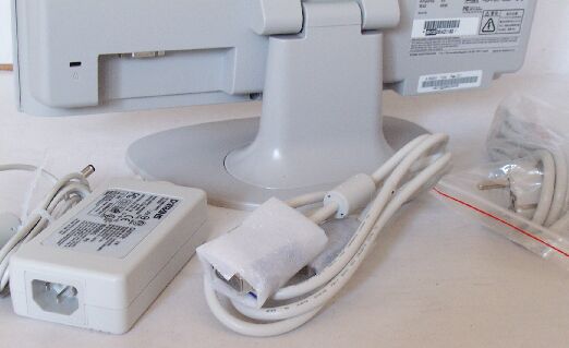

Itt a 230 Voltos
vezeték nem közvetlenül a monitorban "landol", hanem adapter külső adapter segítségével
oldották meg az energiaellátást.

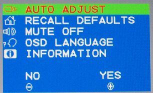

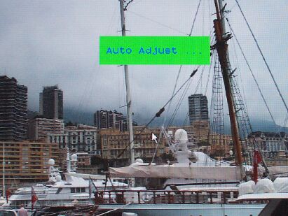

A menüben érdemes
bekapcsolni az "Auto Adjust" funkciót, ugyanis ez minden bekapcsoláskor, felbontás
váltáskor aktivizálódhat és ezáltal a kép beállítását optimalizálja.
Kicsit nehézkes
a táp és VGA csatlakozás, de legalább nem hátrafele indulnak el a kábelek, így
akár a falig be lehet tolni a kijelzőt.
