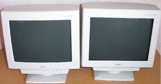

Ez a két 17 colos monitor megdöbbentően egyforma, csupán a képcső síkságában különböznek, vajon ez számít?
Az Iiyama Vision Master 405 és 406 17 colos monitora között olyan
nagy a hasonlóság, hogy egy tesztben mutatom be mindkettőt.

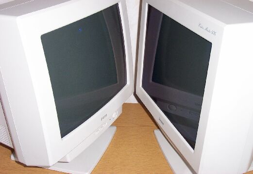

A fő különbség, hogy a 406-os sík képernyős, míg a 405-öst hagyományos
képcsővel szerelték. Jól látszik, a fennti képen, hogy a jobb oldali a monitor
képernyője íves, mag a bal oldalié sík. A gyártó majdnem ugyanazt a házat alkalmazza
mindkét monitorhoz, csupán annyi a különbség, hogy a sík képernyősnél az előlap
is sík.

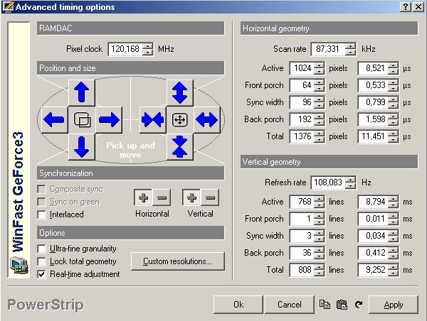

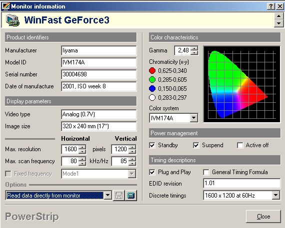

Válasszuk ki ebből a 1024x768-es felbontást, ez kellemes felbontást
jelent egy 17 colos képernyőn. Nézzük meg miként érhető el, pl. az előbb említett
107Hz-es frissítés. A PowerStrip monitor/videokártya beállító program alapján:
Mindkét monitornál ugyanez volt az eredmény, egy picivel többet
tudnak mint 86kHz, igaz nem sokkal (87kHz). Nehéz lenne kihasználni a 130MHz-es
video sávszélességet, most is csak 120MHz-re volt szükség. Természetesen a felbontás
növelésével nő a sávszélesség igény, de ekkor csökkenteni kell a képfrissítési
frekvenciát, ami csökkenti a sávszélességet.
Itt elkészíthetjük a monitorokhoz szükséges driver-eket is (gyárilag
nem mellékelik):
Egyszerűen a program segítségével kiolvassuk a monitor memóriájából
a beállításhoz szükséges információkat (a program segítségével) és ezek alapján
a PowerStrip elkészíti a szükséges drivert.

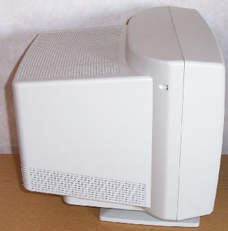

A ház kissé tömzsire sikeredett (mindkét típusnál). A specifikációs
táblázatban a fix. D-SUB csatlakozó annyit jelent, hogy egy VGA kábel jön ki
a monitor hátuljából, vagyis nem kell csatlakozóval vesződni és így egy meghibásodási
lehetőséggel kevesebb van.

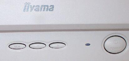

Kezelőszerve "klasszikus Iiyama":
Három gomb segítségével állíthatjuk az OSD menüben a paramétereket.
De ha a fényerőt, vagy a kontrasztot szeretnénk állítani, akkor nem kell belépni
a menübe (még szerencse), a + és - gombok megnyomásával ezeket közvetlenül elérhetjük
(előtte ne legyen a képernyőn az OSD).

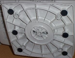

A talpak csúszásmentesítettek:
Ha pl. húzzuk a monitort az asztalon (ami nem ajánlott), akkor
sem szántja fel az asztal burkolatát a talp rész.
Tulajdonképpen a képernyő síksága a fő kérdés. Van, aki ezt szeretni
és van, aki a hagyományos íveset. Ugyanis mindkettőnek megvan az előnye és a
hátránya. Legtöbben csak divatból szavaznak a sík képernyőre. De jó, ha tudjuk,
hogy egy sík képernyő sarkaiban soha nem lehet olyan jó a fókusz, mint a hagyományos
megoldásnál. Ráadásul a sík képcső üvege sokkal vastagabb, így olyan érzést
kelt az emberben, mintha egy extra üveg lenne a képernyő és a szemlélő között.
A képernyő homorúsága viszont optikai csalódás...
