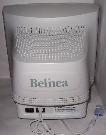

Amikor a Belinea 10 30 85-ös monitor dobozát megpillantottam, hirtelen nem
tudtam eldönteni, hogy CRT vagy LCD monitor lapul-e a dobozban. Az már messziről
látszott, hogy 17 colos (képernyő) monitor van a dobozban, de a mellette lévő
szintén 17 colos Iiyama monitornak a doboza minimum 30%-al nagyobb volt. Persze
pillanatok alatt kiderült, hogy katódsugárcsöves monitorról van szó. A kivételkor
fény derült a rejtélyre, hogy miért kisebb a monitor doboza a megszokottnál.

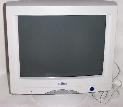

Egyrészt a monitor meglehetősen karcsú, szépre sikeredett. De a fő ok mégsem
ez volt, hanem az, hogy a védő hungarocell burkolatot viszonylag vékony. Akkor
most vessünk egy pillantást a Belinea 10 30 85-re:

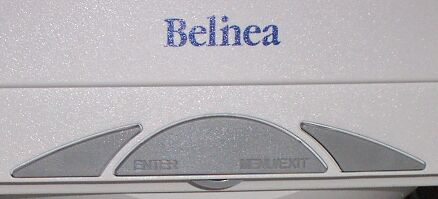

Ha nem lenne ráírva a márkája, a kezelőszerv formájáról egyből tudni lehetne,
hogy Belinea termékkel van dolgunk. A két szélső gomb csak dísz, azoknak nincs
semmilyen funkciója. A kézépső félör alakú gombbal léphetünk be illetve ki
az adott menübe.
A nagy gomb alatt egy végtelenített választó kereket találunk, ennek segítségével
lépkedhetünk az OSD menüben és az állításokat is ez végzi. Ha az OSD menü
nincs a képernyőn és megtekerjük ezt a kereket, akkor a kontrasztot illetve
a fényerőt állíthatunk attól függően, hogy melyik irányba mozdítottuk meg.

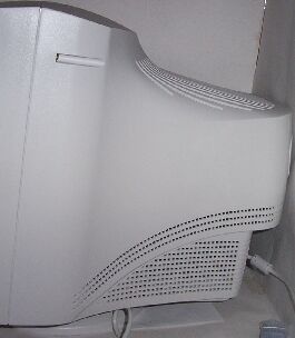

Az íves ház szép külsőt kölcsönöz a monitornak, nézzük meg oldalról is:
Ezt a monitor nem sík képernyős és nem Trinitron képcsővel szerelik. Nyílván
így olcsó, de ez nem megy a minőség rovására. Természetesen a TCO99 és MPRII
előírásainak is megfelel, de nézzük meg a monitor rövid specifikációs táblázatát:

A mellékelt kézikönyv magyarnyelvű részében érdekes dolgot olvashatunk. "
Multiszinkron frekvencia, a monitor automatikusan kiválasztja a megfelelő
sorfrekvenciát 30 és 86kHz között, valamint a képfrekvenciát 50 és 160Hz között".
Ez így egy kicsit félreérthető, mert arról szó sincs, hogy a monitor magától
váltja ezeket, hiszen ezeket a jeleket a videokártya adja ki és a monitornak
kötelessége ezt figyelembe venni, különben aligha lenne olyan a kép, mint
azt a felhasználó szeretné.

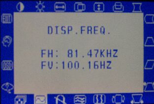

Az OSD menü segítségével egyszerűen végre lehet hajtani a professzionális
képernyőbeállításokat.
A menürendszere a korábbi verziókhoz képest letisztultabb, ez főleg az áttekinthetőségre
érvényes. Gyakorlatilag minden funkciót elérhetünk, amikre csak szükségünk
lehet. 18 különböző képbeállítást tud eltárolni a memóriájába, ezek közül
10db gyárilag beállított, a többit a felhasználó programozhatja. Nézzük a
gyári beállításokhoz tartozó felbontásokat és képfrissítési frekvenciákat:

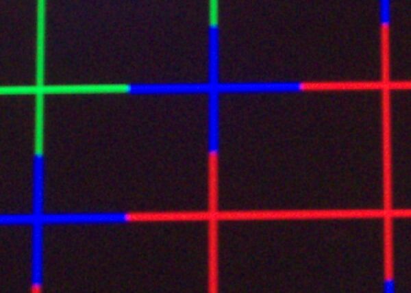

emlegetik (misconvegence). A kép minőségének vizsgálatára számos tesztprogram
létezik, most nézzük meg a "Nokia teszt" néven használatos program konvergencia
"mérést" lehetővé tevő programból egy képet. Nyílván itt a műszer a szemünk,
kénytelen voltam lefényképezni a képernyőt, hogy mások is láthassák miről
is van szó:
A program a három alapszín segítségével rácsozatot készít a képernyőre. A
rácsozat nem túl sűrű, úgy 2-3cm-es a rácstávolság. A vonalvastagság kb. 3x0.26mm
lehet (0.26mm-es ponttávolságú monitor esetén). A fennti kép a képernyő közepéről

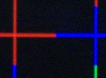

készült, ez nagyon jónak számít. Ám érthető módon monitor vásárlásakor mindenki
a képernyő sarkait kezdi el figyelni, hogy ott éles-e a kép. Erről is készítettem
egy képet:
Bár a fényképező kép által készített kép sem tökéletes, de szabadszemmel
is ilyen minimális törést lehetett látni a piros-kék átmenetnél. De ez olyan
elenyésző, hogy a mindennapi használat során aligha lehetne ezt észrevenni.
Általában a vízszintes irányú konvergenciával szoktak gondok lenni (ezt néztük
az előbb), a függőleges irányú "vonalillesztés" általában sokkal jobb, pl.
ennél a monitornál erősen figyelve sem lehet észrevenni.
