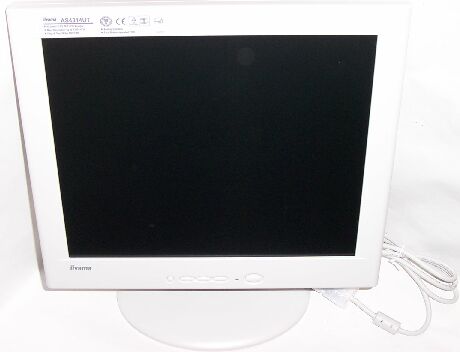

Végre egy igazán termetes TFT monitort is bemutathatunk (bár ennél vannak nagyobbak is...)
Ordasi tuning
A 17 colos TFT monitor látható képmérete majdnem akkora, mint egy hagyományos
19 colos monitor látható képmérete.
A fennti képen látható 17 colos Iiyama TFT LCD monitora látható. 43.2cm átlójú
látható képmérettel rendelkezik. Összehasonlításul egy 106060-as 19 colos Belinea
monitornak megmértem a látható képméretét és 45cm adódott. Vagyis átlóban csak
18mm kisebb ennek az LCD monitornak a képe, mint az említett Belinea monitornak.
De, hogy 17 colos (CRT) kategóriával is összehasonlíthassuk pl. az LS702 17
colos Iiyama monitornak 41cm-es a látható képmérete.
A bemutatásra kerülő LCD monitor típusa: AS4314UT.

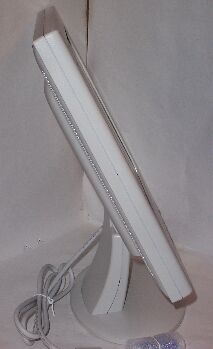

Hátra 25 fokos szögben dönthető (ilyen helyzetben van a fennti képen), míg
előre 5 fokos szögben buktatható. Csupán egy forgásponttal rendelkezik (a talppontban
nem csuklik).

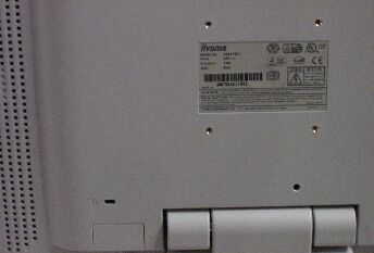

Itt is megtaláljuk a rögzítést szolgáló lyukacskát. Így ha nem szeretnénk,
hogy illetéktelenek elvigyék, akkor szó szerint helyhez köthetjük.
A hátlapon található embléma négy sarka körül rögzítési helyeket találunk,
így 4db 5-ös csavarral akár a falra is felszerelhetjük (az állványa leszerelhető).

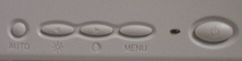

Kezelő szerve egyszerű. Szerencsére egy automatikus képméretezést szolgáló
funkciót is beépítettek, amit az "AUTO" feliratú gombbal is aktivizálhatunk.
Igaz erre valószínűleg sosem lesz szükség (mármint a gomb használatára), mert
ez a funkció már gyárilag is aktív, így az első használatbavételtől a monitor
folyamatosan tanulja a különböző felbontásokhoz tartozó helyes képméretet. Ami
annyit jelent, hogy a széleket automatikusan a kerethez igazítja. Így az első
órákban, napokban gyakran láthatjuk ezt a feliratot:

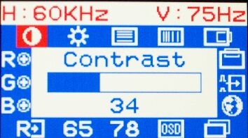

OSD menürendszere is érdekes. Azt már megszokhattunk, hogy egy monitornál többek
között a fényerősség és a kontraszt is állítható, de hogy a fókusz is állítható
azt már kevésbe! De ez nem olyan igazi fókusz, mint amit esetleg az öreg monitoroknál
már láttunk. Ez egy függőleges korrekciót tesz lehetővé, ami élesebb betűket
eredményez
Az OSD-t 4 pozícióban helyezhetjük el. A színek intenzitását külön-külön állíthatjuk.
Lehetőség nyílik mindent a gyári alaphelyzetbe visszaállítani. 6500 és 7800
Kelvin fokos színhőmérsékletet is kiválaszthatjuk (szerintem egy 9300-as sem
ártott volna).
Az OSD menüből az automatikus jelszint detekciót is elérhetjük. Ha ezt kiválasztjuk,
akkor egy pillanatra megváltozik a fényerő. Erre nem igazán lesz szükségünk,
mert ha a jelszint valami oknál fogva nem lenne megfelelő azt úgy is automatikusan
detektálja és korrigálja a monitor elektronikája (ha lehet)

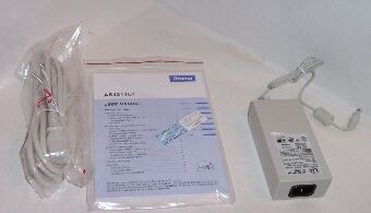

Tartozékként egy tápkábelt adapterrel és egy használati útmutatót mellékelnek.

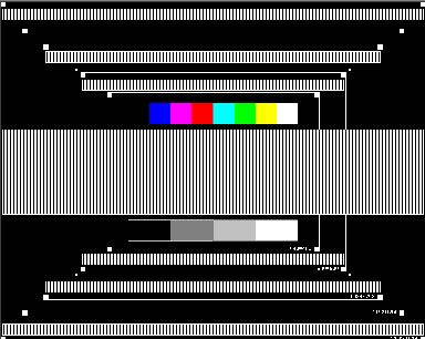

Aki nagyon jó minőségű képet szeretne, az tölte le az Iiyama
honalapjáról a tesztábrát (test.bmp), ezzel sokkal könnyebb beállítani a
monitort.
