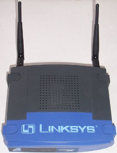

A cikk előző részében egy PCI-os 2.4GHz-en üzemelő vezeték nélküli hálózati kártyával ismerkedhettünk meg. Most az Alhasonic jóvoltából (ez a nagykereskedés forgalmazza a bemutatott eszközt), egy érdekesebb eszközzel, Linksys WAP11-el ismerkedhetünk meg.
A Linksys WAP 11-es nem más, mint egy Access Point. Ez annyit tesz, hogy a rádiós információkat vezetékes hálózatba csatolja, a megfelelő átalakítás után.

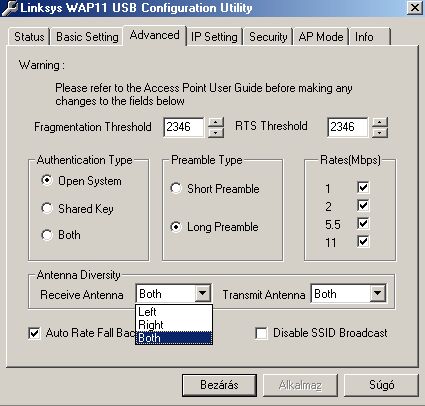

Két antennával rendelkezik. Felléphet egy fading nevezetű csillapítás, ami helyfüggő. Előfordulhat, hogy egyik helyen nagyon kicsi a vett jel nagysága és akár 10cm-el odébb már jóval nagyobb. Ennek kiküszöbölésére bevezették az antenna diversity eljárást. Ami annyit jelent, hogy két antennával veszik a jeleket és megnézik, hogy melyiken nagyobb a jel és azt dolgozzák fel. Nos ezért van két antenna a WAP11-en.
Szoftverből kapcsolható, hogy melyik antennáját használja, lehet csak a bal oldalit, jobb oldalit és mindkettőt használni. Mindez az adónál és vevőnél is konfigurálható. Tehát simán megoldható, hogy az egyiken adjon, a másikon vegyen...

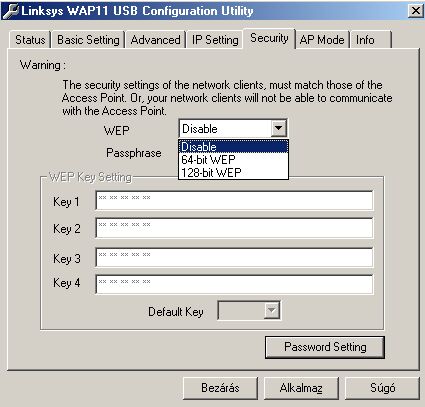

Az ilyen wireless hálózat védelme alapvető követelmény, erre jó a WEP:
64 illetve 128 bites titkosítást használhatunk. Így aki nem ismeri az itt megadott kulcsokat, annak gyakorlatilag nincs esélye betörni a hálózatba.

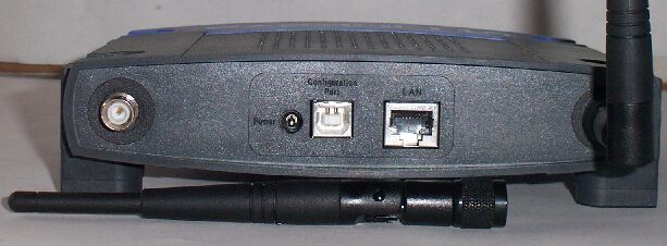

Jópofa ez a Linksys Access Point a két antennával, a hátulja még izgalmasabb:
Az Access Point elsőszámú célja az, hogy a hatókörzetben található wireless hálózati egységgel megáldott gépek, vezetékes hálózatban található gépekkel is tudjanak kommunikálni. Nyílván ezért rendelkezik 10/100-as UTP csatlakozási lehetőséggel. De egy USB portot is találunk az egységen. Ez a konfiguráció miatt szükséges. Pontosabban arra jó, hogy illetéktelenek nehogy átkonfigurálják. Ugyan pár dolgot távoli gépről is át lehet állítani, de a főbb paramétereket nem, azok csak USB-n keresztül érhetők el.
Ha távoli gépről szeretnénk konfigurálni, akkor meg kell adni az Access Point IP címét és a jogosultságok ellenőrzése végett egy jelszót. USB-s konfiguráció esetén nem kell jelszó!
A berendezés 5 Voltról működik. Egy nagyon izmos kis hálózati adaptert adnak hozzá, ami maximálisan 10 Watt leadására képes!

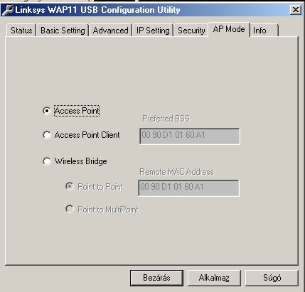

A konfigurációba bele tartozik az Access Point feladatának meghatározása:
Ha "sima" Access Pointnak van beállítva, akkor wireless eszközök csatlakozhatnak az Access Pointhoz, az erre a pontra csatlakozott gépek egymást és a vezetékes hálózatot is "látják", de egymást nem közvetlenül érik el, hanem az Access Pointon keresztül. Egyenlőre még nem sikerült kiderítenem, hogy hány eszköz csatlakozhat egy ilyen kitüntetett ponthoz.
Ha egy WAP11 (ez egy Access Point) egy másik Access Pointhoz szeretne csatlakozni, akkor az előbbit át kell állítani kliens (Client) módba, mert egy összefüggő hálózatban csak egy Access Point lehet.
De ha valaki a hatósugáron kívül lenne és egy másik állomást el tud érni, ami már eléri a kívánt hálózatot, akkor a köztes WAP11-et hídként (Bridge) kell konfigurálni, így ebből egy átjátszó állomás lesz. Ettől függetlenül, ha az átjátszó állomáshoz vezetékes hálózati is csatlakozik, azokat nem éri hátrány, hogy hídként működik az ő WAP11-ük, vagy kliens módhoz képest.
Egyáltalán nem olcsó mulattság két gépet wireless eszközökkel összekötni. Állomásonként könnyedén át lehet lépni az 100eFt-os költséget, ami miden bizonnyal komoly visszatartó erőt jelent.
A WAP11-nél jóval bonyolultabb a BEFW11S4 lelki világa, ez egy Router+Swich+Acces Point ötvözete. Erről remélhetőleg egy későbbi cikkben még szó lesz.
