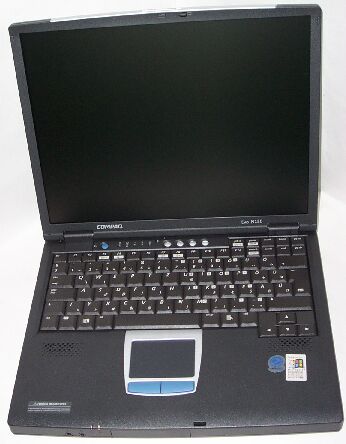

Az előző képen is látható, hogy nagyon "elegáns" készülékről van szó. Az előlapján
nincs rengeteg LED, aminek a villogása stb. általában csak zavaró. Itt két LED
került N150 elejére, egyik az üzemet jelzi, a másik a töltést. Utóbbi villog,
ha az akkumulátor már nagyon lemerült, zöld fénye a töltöttséget, míg piros
folytonos fénye a töltést jelzi a felhasználónak.
A LEDek közelében két jack csatlakozási lehetőséget találunk. Ezek audio be-
és kimenetek (Line in, Line out), külön beépített mikrofonja is van! (De mikrofon
jack bemenete sincs, így ha erre lenne szükség, akkor erősítővel ellátott mikrofont
érdemes használni, ekkor a Line in használandó.) A beépített mikrofont F7-es
billentyű felett találjuk.
A Touchpad is egyszerű, de ez nem megy a használhatóság rovására. Ugyan nincs
scroll lehetőség, de ezt egyébként is nehéz megszokni egy laptopon. A felhasználók
hosszas egér használat esetén úgy is a külső, lehetőleg USB csatlakozóval ellátott
egér mellett döntenek. A Touchpad két szélén találhatunk egy-egy hangszórót,
bemutatók alkalmával érdemes külső hangfalakt használni!

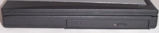

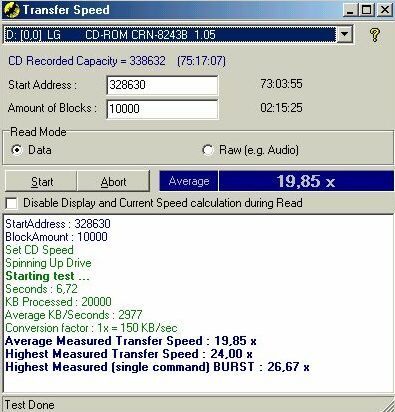

Az jobb oldalon találjuk a CD/DVD meghajtót, ez az átlagosnál kissé hangosabban
üzemel, de ennek fejében gyorsabb is! Egyébként LG meghajtóval szerelik.
A mért sebesség nagyon relatív, hiszen egyik program ennyit jelez a másik annyit.
Mindez attól függ, hogy milyen szisztéma szerint hozzák ki a sebességet. Pl.
a talán már híresnek mondható SiSoft Sandra nevű tesztprogram 10.5x-es átlagos
sebességet mért, míg a Transfer Speed 19.85-öt.

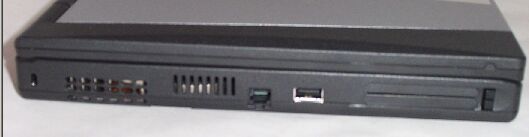

A másik oldalon két Type I/II vagy egy Type III-as PCMCIA kártya számára van
hely. Itt találjuk az egyik USB portot (a másik hátul van), valamint a modem
számára szükséges telefon vonal csatlakoztatási lehetőséget. Vannak olyan készülékek,
ahol (a méreti különbség ellenére) ugyanazt a csatlakozót használják LAN célokra
(UTP), mint modemek. Ekkor ugye az a gond, hogy a telefon vonal és az UTP-s
kábel nem csatlakozhat egyszerre a készülékhez, ám itt nincs ilyen gond hiszen
két különálló csatlakozót használnak!

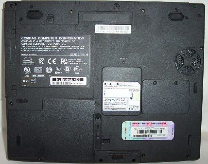

Érdemes szemügyre venni a készülék hátulját is. Szerencsére könnyen bővíthető
ez a laptop, nem kell atomjaira szétszedni pl. egy memória bővítéskor, vagy
egy HDD cseréjekor. 14.8 Voltos 3600mAh Li-ion akkumulátorral szerelik. Ezt
dupla reteszelő rendszer rögzíti, így véletlenül nem eshet ki! Két kar egymás
utáni elmozdításával vehetjük csak ki.
A Celeron CPU fő előnye nyílván az alacsonyabb hőtermelésben és a kedvező árban
rejlik. Ugyan egy szellőztető ventilátorral is ellátták a N150-est, de ez igen
ritkán kapcsol csak be. Tapasztalataim alapján PIII-es CPU-val szerelt pl. N600c
jóval gyakrabban igényli a ventilátoros hűtést.

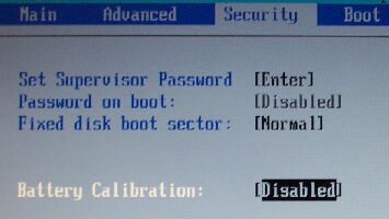

A BIOS jól áttekinthető. Ebből három pontot emelnék ki. Az egyik a képen is
látható akkumulátor kalibráció vagy formázás. Ezt néha érdemes elvégezni (kb.
2 órás kisütés és 2 órás töltés), ez biztosíthatjuk hogy a 3600mAh-s akku tényleg
sokáig produkálja ezt az értéket.
A boot menüben hálózati bootra is lehetőség nyílik, erre ritkán van lehetőség,
igaz kevesen is használják.
Végül érdemes megnézni, hogy a BIOSban a VGA memóriája tényleg annyira van-e
állítva, mint amit beépítettek, mert, ha 4M-s beállításon van, akkor a 6M-s
kártyát nem tudjuk rendesen kihasználni.

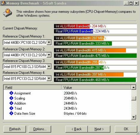

A chipkészlet sebességére sem lehet panaszunk:
A 200MB/s körüli memória átviteli sebesség egy laptopnál normálisnak mondható,
míg egy jobb asztali számítógépnél jelenleg ennek az 5-6-szorosa a "divat".

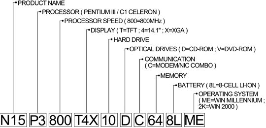

És végül egy kis kód a gyárótól, ennek alapján kideríthető,
hogy gyárilag mivel szerelték a készüléket:
