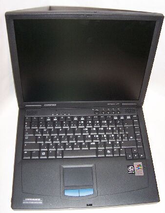

Az Compaq Armada 110-es laptopja az olcsó és jól felszerelt kategóriába tartozik, talán egy picit nehéz...
A Compaq laptopok Armada elnevezésű családjába tartozik, az 110-es
hordozható számítógép. Jelen ismertetőben erről lesz szó, nézzük meg, hogy hol
helyezkedik el az 110-es a Compaq ranglistán:

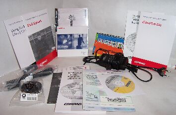

Néhány útmutató, Microsoft esemény naptár, hálózati adapter, telefon
kábel és átalakító és pár CD jár a készülékhez. A CD-k között a Norton Antivírus
2001-es kiadását is megtaláljuk!
A bemutatott készüléket 14.1" képátlójú TFT-vel szerelték és 128Mbyte
memóriával és PIII 800-as CPU-val. A képernyő maximális felbontása 1024x768

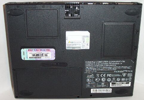

Érdemes egy kicsit alulról is szemügyre venni. A sarkokban nagy
és puha gumilábakat találunk, ezzel a lehetőségekhez képest csúszás mentesítették.
A felső részen a rács mögött egy ventilátort is találunk, ám ez csak igen ritkán
kapcsol be. De nem itt helyezkedik el a processzor, azt a készülék bal szélén
találjuk. Az operációs rendszer (Windows Millennium) legalitását igazoló matricának
is van hely.

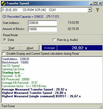

A dirve sebességét vizsgálva elégedettek lehetünk, hiszen majdnem
eléri a 24x-es sebességet. Mert sok esetben hiába adnak meg 32x vagy 44x-es
sebességet, ezek túlságosan optimista adatok, ugyanis a gyár a csúcsot adja
meg! Ez a 20.92x-es sebesség az átlagos sebesség és nem a csúcs!

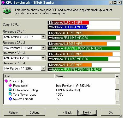

A PIII 800-as CPU az alábbi sebességre képes:
Ez szinte minden alkalmazáshoz bőven elég. Egy laptopnál ez a
CPU sebesség megfelelő, inkább a memóriabővítésre érdemes odafigyelni. Noha
