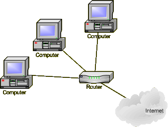

Első lépésként
alakítsunk ki a routernek egy központi helyet, ahol tárolni
fogjuk. Próbáljunk olyan helyet választani, ahol nem
zavar vizet, ugyanis ezt nem sűrűn fogjuk mozgatni. Kössük
rá a router WAN bemenetére (jelen esetben) az ADSL kábelét,
azután pedig a SWITCH bemenetére azoknak a számítógépeknek
a hálózati kábeleit, amelyeken szeretnénk internetelérést.
A hálózati kábelek sima kábelek legyenek, ne cross
linked (forditott) kábelek!

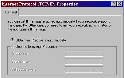

Mielőtt bekapcsolnánk a routert, a kliens számítógépeken
a hálózati csatoló TCP / IP beállításainál
állítsuk be, hogy az IP cím automatikusan kerüljön
megállapításra. Ugyanis ilyenkor a routert osztja ki
a kliensek között az IP címeket. DNS-nek pedig adjuk meg
az Internetszolgáltatónk által adott elsődleges
illetve másodlagos DNS IP címeket. Ez nem kötelező,
de így a biztos, hogy a rendszer működni fog.

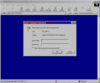

Felhasználónévnek írjuk be, hogy
admin, a jelszó mezőt hagyjuk üresen. Ha esetleg nem fogadná
el a jelszavunkat, akkor nézzük meg a router dokumentációját,
vagy végső esetben az eszköz hátoldalán található
Factory Reset gombot tartsuk nyomva 5-10 másodpercig. Ha sikeresen
bejelentkeztünk, akkor a következő oldal tárul elénk:

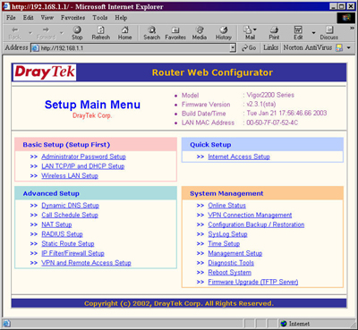

Ez a router konfigurációs főoldala. Innen
tudunk mindent beállítani, itt tudjuk konfigurálni, az
eszközünket, szükség esetén újraindítani.

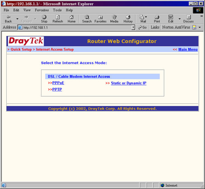

neki. Tegyük is meg, kattintsunk a Quick Setup -on belül
az Internet Access Setup linkre. A következő oldal tárul
elénk:
ADSL kapcsolat megosztása
ADSL esetében hálózati kártyán

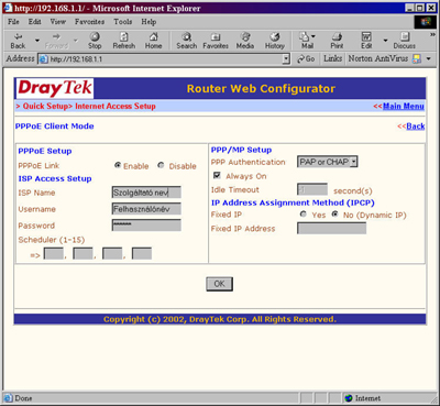

keresztül "jelentkezünk be", ezért a PPPoE (PPP
over Ethernet) elérést kell beállítanunk. Kattintsunk
is rá!
A következő űrlapot kell pontosan kitöltenünk.
Az ISP Name-hez az internetszolgáltatónk nevét
írjuk, Username-hez a szolgáltató szerződésében
szereplő felhasználónevünket, a Password-nál
pedig jelszavunkat adjuk meg. Ne felejtsük el, a PPPoE Link-et
Enable -re állítani! Ez nagyon fontos, e nélkül
nem fog működni a dolog! A bal oldali részt a kép
alapján töltsük ki, majd kattintsunk az OK gombra.

nélkül tudunk internetezni. Tehát a router konfigurációs
főoldalán kattintsunk a Quick Setup -on belül
az Internet Access Setup linkre, csak most ne a PPPoE elérést

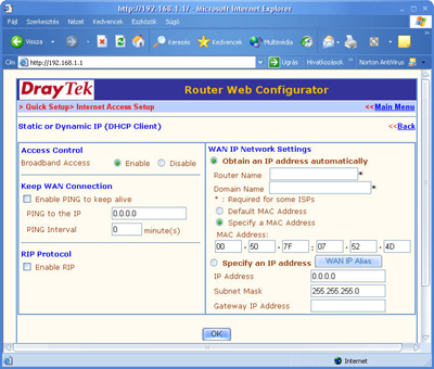

válasszuk ki, hanem a Static or Dynamic IP -t. Ha mindent
jól csináltunk, a következő oldal tárul elénk:
A következő beállításokat
a kép alapján állítsuk be: Access Control
: Broadband Access Enable ; Obtain an IP
address automatically ; Specify a MAC Address.

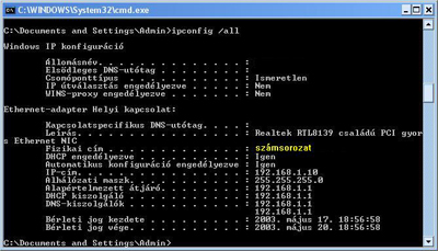

csatolónak a MAC címét. Elöször is meg kell
néznünk, hogy ez valójában mi is. Egy könnyű
módszer segítségével ezt úgy tudjuk megtenni,
hogy hívunk egy parancssort, (pl: Start menü : Futtatás
: command) és begépeljük a következő
parancsot: ipconfig /all Ha mindent megfelelően csináltunk
akkor a következő képhez hasonló listát kapunk:
Minket az Ethernet-adapter tulajdonságai érdekelnek,
méghozzá a Fizikai cím. Ezt a számsorozatot
kell bemásolnunk a routerünk MAC address mezőjébe.
Ha végeztünk, akkor okézzuk le az oldalt.
