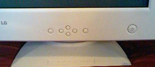

Természetesen OSD-vel rendelkezik a monitor (On Screen Display), vagyis a monitor
gombjait nyomkodva a képernyőn megjelenő menü szerint állíthatjuk a paramétereket:
A baloldali gomb megnyomásával "előjön" illetve eltűnik a menürendszer, a jobb
oldali gombbal választhatjuk ki az adott menüpontot, és a középen elhelyezkedő
gombokkal állíthatjuk be ízlésünk szerint a megjelenítést. A következőket állíthatjuk:
Fényerő, kontraszt, színhőmérséklet.
Vízszintes pozíció illetve méret, függőleges pozíció illetve méret.
Hordósság (külön-külön az oldalakat is), trapéz torzítás
kompenzálása.
Forgatás jobbra, balra. Sarkítás, alul, felül.
Egy információs menü is rendelkezésre áll, itt kijelzi a videojel szintjét,
a megjelenítés nyelvét. Lehetőség nyílik mindent alaphelyzetbe állítni, illetve
lemágnesezni a képernyőt (degauss).
