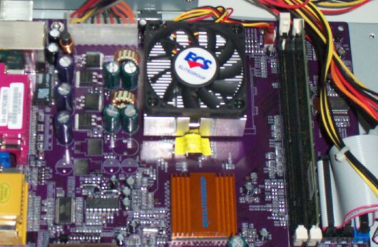

Ezen egy Duron processzor
"figyel". A gyárban a CPU hutot is rászerelték, amit csavarral az alaplaphoz
rögzítettek. A csavaron egy martica van, amin az áll, hogy ha eltávoltjuk akkor
a garanciának annyi. De mindek is tennénk ilyet, hiszen a processzort úgy sem
lehet kivenni, egy boltban kapható huto rögzítése totális inkompatibilitást
mutat ezzel az alaplappal.
A tesztelt alaplapon
egy 900MHz-es Duron processzor volt. Ez 1.6 Volton üzemel és majdnem 50 Wattot
fogyaszt, szemben az elobb említett VIA C3 800MHz-es processzorral, ami kb.
10 Wattal beéri.
A Normális hutés
érdekében meglehetosen harcias ventilátort szereltek a hutobordára, ami magyarul
annyit jelent, hogy nagyon hangos. De he egy WBK 68-es hutorol levesszük a ventilátort
és rátesszük erre a hutobordára, akkor a homérséklet kb. 8-10 fokkal magasabb
lesz, de viszonylag csendes lesz.
A Chipseten nincs
ventilátor, csak egy ragasztott alumínium hutoborda, de ez boven elegendo hisz
alig melegszik.

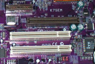

Míg egy VIA Eden
alaplapon csak egy PCI hely van, addig itt 2db-ot találunk, sot AGP csatlakozója
is van, ha az integrált video vezérlo teljesítményét kevésnek találnánk.
A játékokat felejtsük
el, nehéz lenne olyat találni, ami kello sebességgel fut. De mint említettem
ott az AGP port és ízlésünknek és pénztárcánknak megfelelot párosíthatunk az
alaplaphoz.

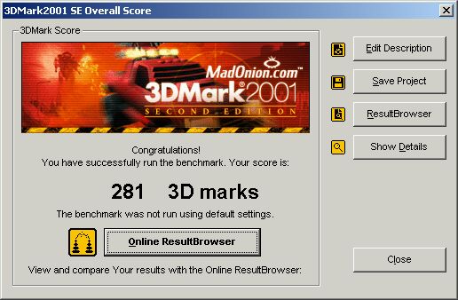

Ez az alaplap is
a bruttó 30eFt alatti kategóriába tartozik. Ennek megfeleloen értékeljük az
alábbi két eredményt:
Szerintem ez egyértelmuen
bizonyítja, hogy alaphelyzetben a 3D-s játékok nem futtathatók, mert a 281 pontos
eredmény kb. 1FPS-es sebességet produkálna, ha egyáltalán elindulna az adott
program.

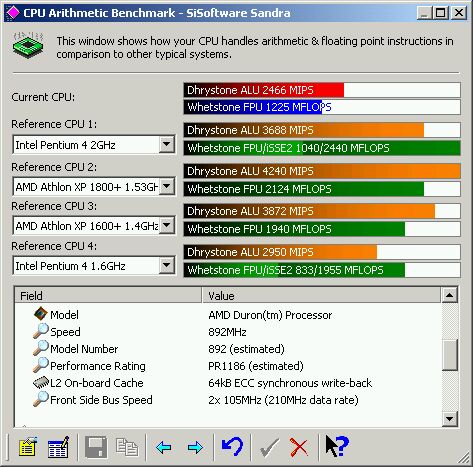

A 900MHz-es Duron
még viszonylag jól teljesít, ezzel nincs is különösebb probléma. Még akkor is,
ha netán olyan feladatot kap, ahol sokat kell számolni.

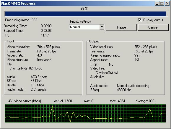

Itt egy kb. 30Mbyte
méretu *.vob filet-t *.avi-ba konvertáltam. Az MPEG kódolás különösen muveletigényes,
itt 2 perc 3 másodperc alatt sikerült megoldani ezt a feladatot. Ahhoz, hogy
fele ennyi ido alatt elkészüljön, kb. egy 1.7GHz-es Pentium 4-re, vagy egy AMD
XP 1700+-ra lenne szükség.

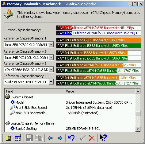

Az alaplap SD memóriás.
Hiába teszünk bele PC 133-as memóriákat, az alaplap ezeket is csak 100MHz-el
használja, a BIOSban sem találunk memória sebesség növelési opciót. Ráadásul
a leglassabb beállításokkal (3-3-3) használja a modulokat.
Egy gyorsnak mondható
alaplap ennek a memória sávszélességnek kb. a négyszeresét tudja, de természetesen
nem ez a csúcs.

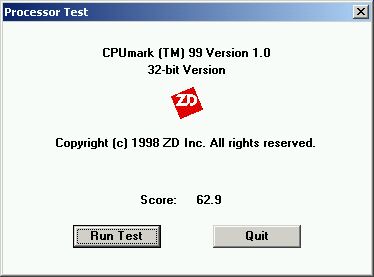

A régi CPUmark 99
eredménye:
Egy 3GHz-es Pentium
4-es ennek majdnem a háromszorosát produkálja. Tudom nem ilyen egyszeru az összehasonlítás,
hiszen ez a program már meglehetosen nudli és finoman szólva sem egy 3GHz-es
processzor pontszámát kellene mellé társítani. De engem elgondolkodtatott, hogy
itt ez a "csoda" Pentium processzor ami ugye jóval a Duron után született és
háromszor magasabb frekvencia nem okoz háromszor nagyobb számítási sebességet....

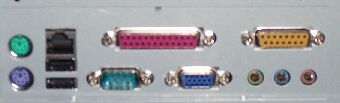

PC házba beépítve
az I/O panel:
Az egyik soros port
helyére került a VGA kimenet, integrált videovezérlo esetén ez általában így
szokás. A két USB port felett van az UTP csatlakozási lehetoség.

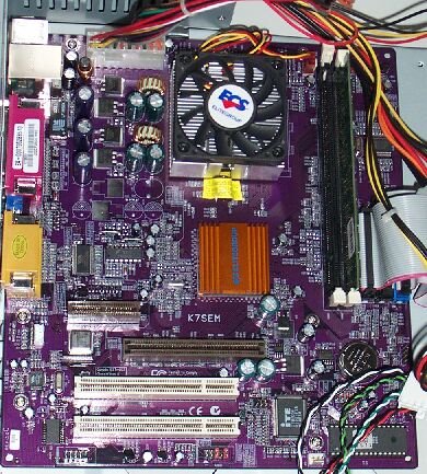

A micro ATX itt
most azt jelenti, hogy 244mm x 220mm méretu az alaplap, kétségtelenül hülyén
nézne ki pl. egy nagytoronyba, célszeru egy aprócska házat keresni hozzá.
Az AGP és 3db PCI
hely mellett egy AMR csatlakozót is találunk. Szerintem nem tévedek nagyot,
ha azt mondom, hogy a felhasználók többségének még nem volt szerencséje AMR
csatlakozóval ellátott kártyához, megnyugtatásul ok sem veszítettek semmi...
Míg a VIA Eden alaplapon
nincs floppy port, itt van.
Maximum a 256Mbytos
memória modulokat tudja lekezelni a chipset, ez azt jelenti, hogy 512M-ban imitálva
van a rendszer memória, de talán egy ilyen géphez többre nincs is szükség.

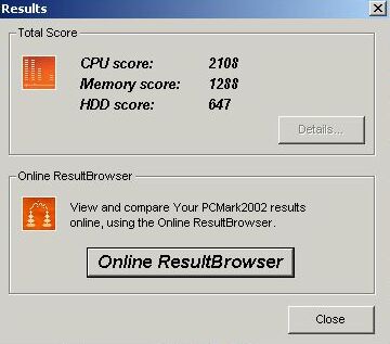

Pusztán kíváncsiságból
a PCMark2002-es programot is lefuttattam.
A HDD sebességre
kapott pontszám rendjénvalónak mondható, egy Maxtor 7200RPM 40G-t csatlakoztattunk
az alaplaphoz. A memória sebessége három évvel ezelotti szinten van, jelenleg
az erosnek mondható alaplapok 5000 pont feletti memória pontszámot kapnak.
A CPU eredményére
továbbra is érvényes, hogy felét harmadát tudja, mint a boltokban kapható átlagos
konfigurációnak mondott gépek processzora. De nem szabad lehúzni ezt az alaplapot,
mert ha valaki pl. printer servert szeretne ebbol készíteni, akkor ez a teljesítmény
boven elég. De egy éjszakai letöltéseket intézo gépnek is tökéletes.
