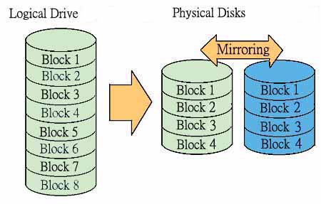

RAID 1 - Mirroring
RAID 1, közismertebb nevén - Mirroring. Mirror=tükör > Mirroring=tükrözés. Ehhez is legalább két merevlemez szükségeltetik.
A tükrözés szót itt szinte szó szerint kell értenünk. Ez azt jelenti, hogy mindkét merevlemez ugyanazt az adatot tartalmazza. Ha az egyik megsérül, akkor ott a másik, így nem veszítjük el adatainkat.
Hátránya, hogy hiába van két merevelemezünk, nem lesz gyorsabb az átvitel, és csak egyik merevlemezünknek megfelelő kapacitást használhatjuk ki, mivel a másik backup funkciót lát el, és ugyanazt az adatot tartalmazza.

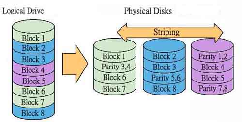

RAID 5
Ez a következő lépcsőfok, mely hamarosan otthoni körökben is el fog terjedni, mivel a legújabb alaplapok már rendelkeznek RAID 5 támogatással. Mi most a Raid 3 és 4 fokozatot nem tárgyaljuk, viszont a Raid 5 leginkább a RAID 3-hoz hasonlítható.
A RAID 3, 4, 5 mind paritásos módok, de ezek közül a legelterjedtebb az 5. A paritás lényegi részét elmagyarázni nem két perc, ezért konyhanyelven fogalmazva a RAID 5 azért jó, mert gyors és biztonságos, valamint a helykihasználtsága is remek, kihasználásához három merevlemez szükségeltetik. RAID 5 használata esetén ha az egyik lemez megsérül, akkor az adatok nem vesznek el, hanem a többi merevlemezek található rendundáns információból -sebességcsökkenés árán, de- visszaállítható az elveszett adat.
Nem mennék ebbe jobban bele. Adatbiztonság, sebesség, teljesítmény/ár tényező együttes(!!!) vizsgálatakor a RAID 5 a nyerő. Ha csak a sebességet és helykihasználtságot vizsgáljuk, akkor a RAID 0 a befutó.
